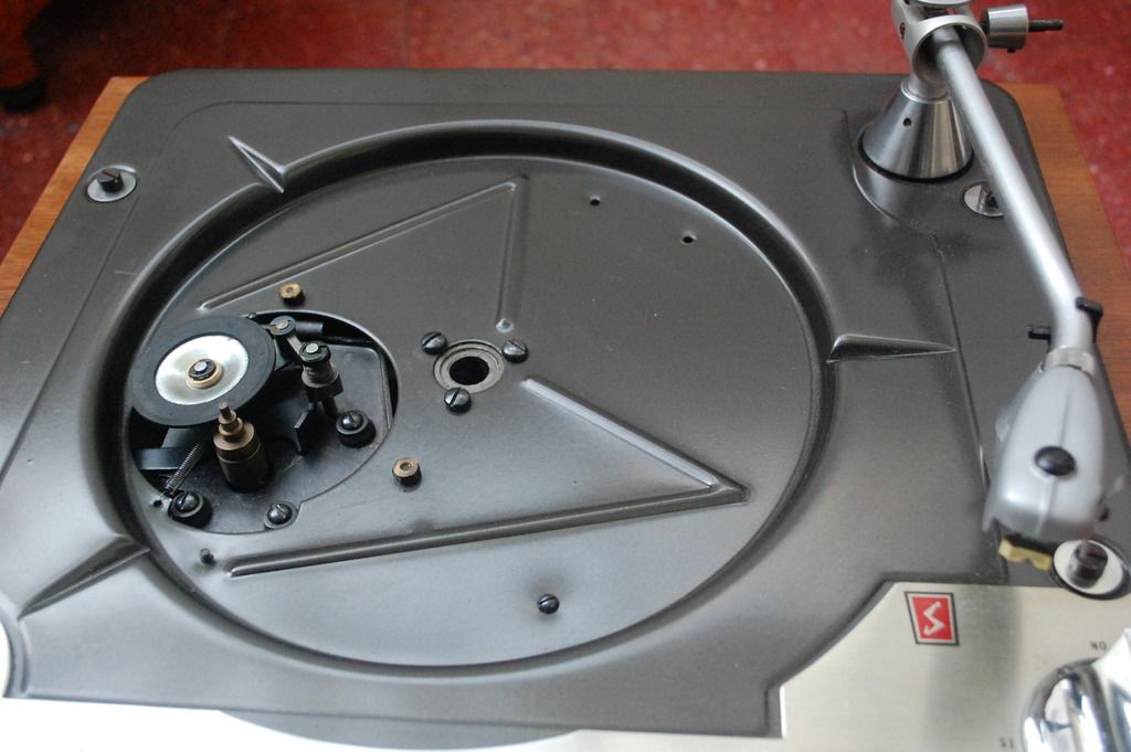

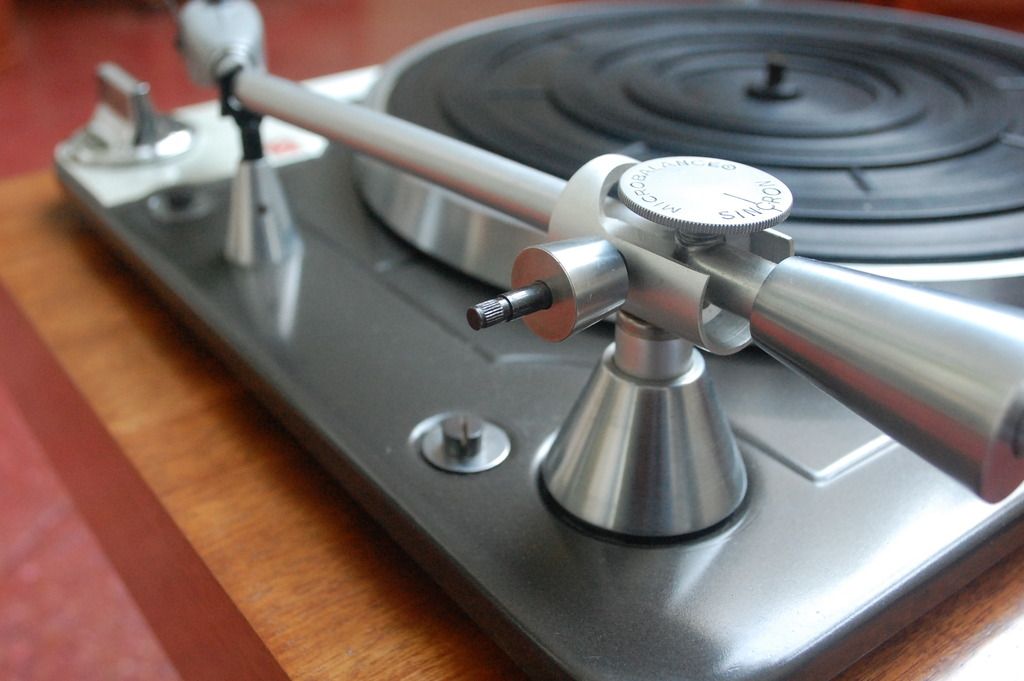

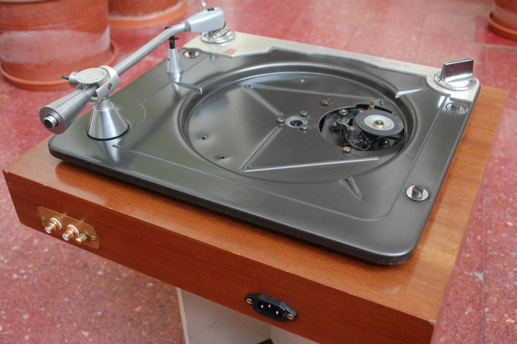

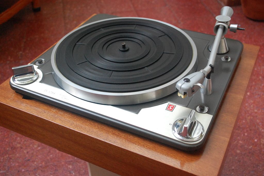

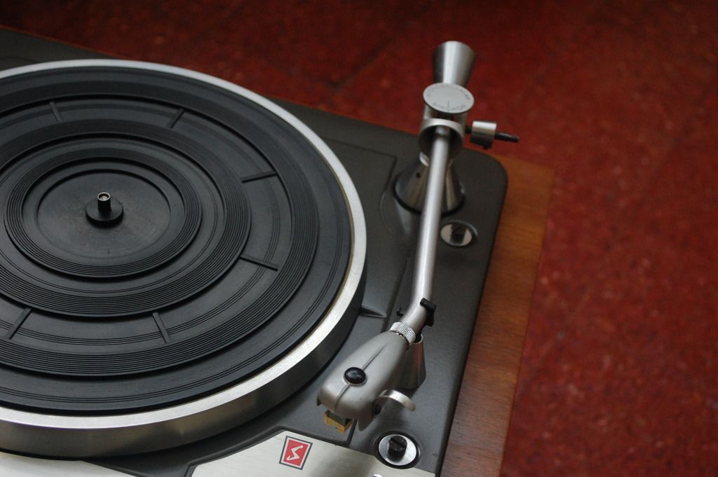

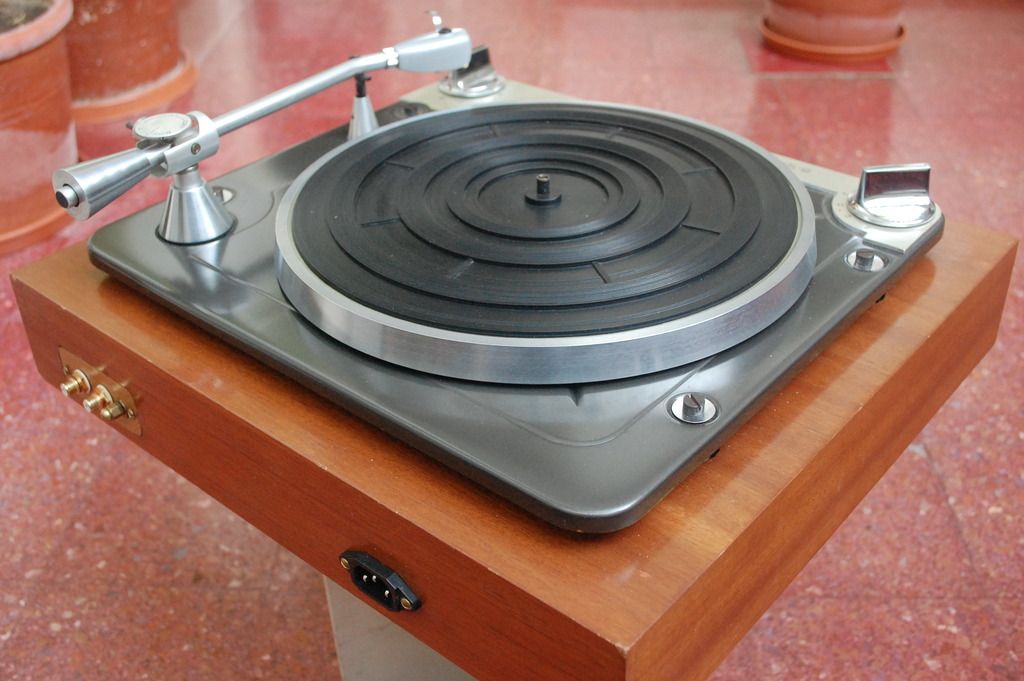

Las vuelvo a subir porque Imageshack, donde estaban antes, no me funciona mas.
El plinth es macizo y el conexionado interno si queres te paso un dibujo de como lo hice.

Si vos decis que anda bien en todas las direcciones, no creo que tengas que hacerle mucho. Esta estaba igual, solo que muy sucia y la tuve juntando tierra mas de un año. El plinth tambien era una caja con el enchapado todo saltado.
Lo que le hice, fue desarmarla entera, limpiarla bien, cambiar la polea de goma y hacer un nuevo conexionado. Nada mas.
