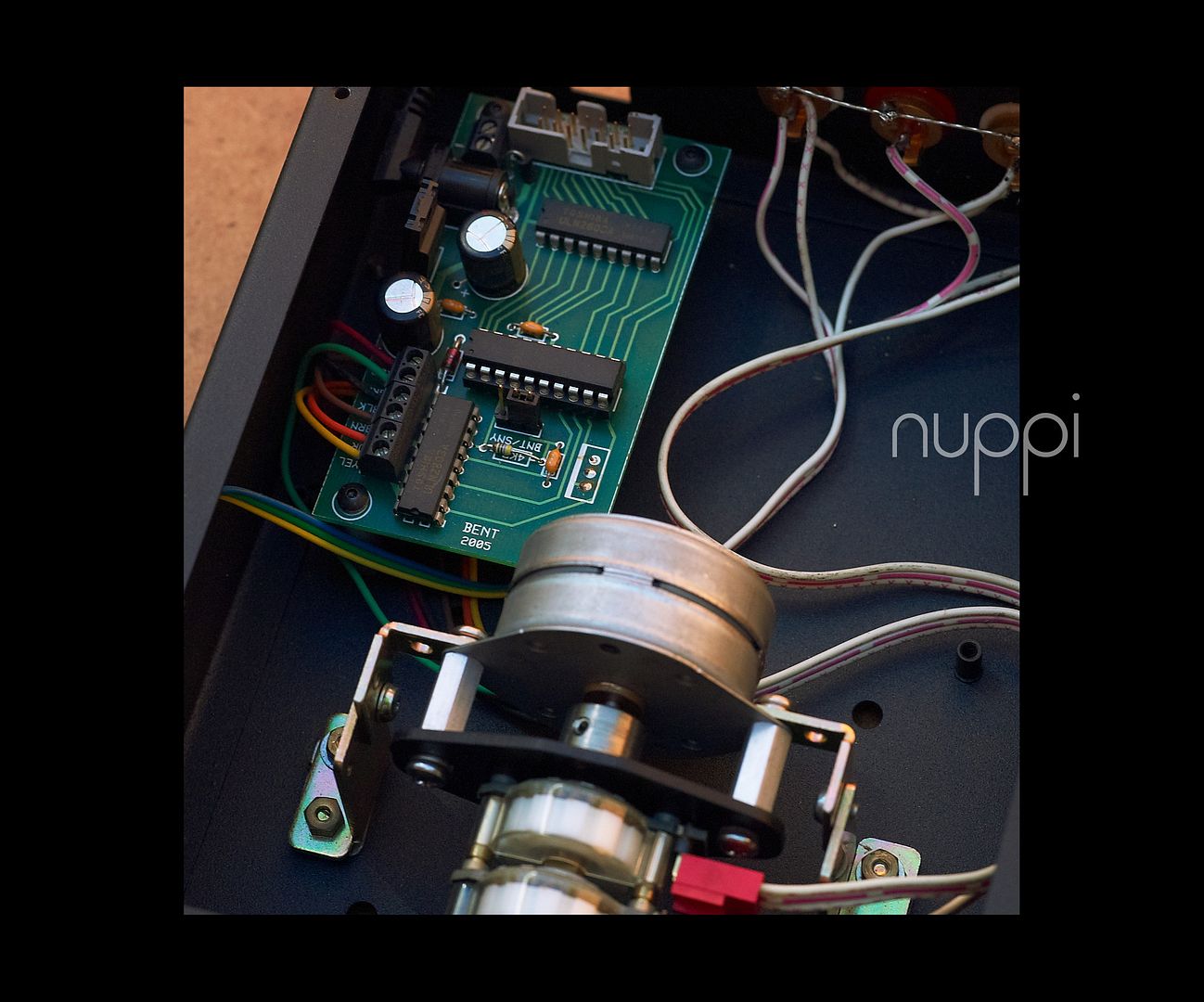

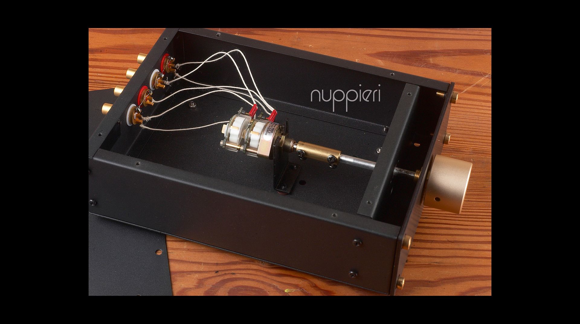

Durante años usé un par de pasivos con atenuadores DACT CT2, por aquel entonces Danish Audio no tenía, ni nunca tuvo, algún interés particular en comercializarlo en gabinete terminado, como luego lo hizo Goldpoint, ambos atenuadores se basan en maquinaria ELMA muy precisa con contactos de oro y cada fabricante le coloca la pista de resistencias a su gusto.
Como en lo personal considero que el más grande avance en el audio después de la válvula Audión fue la invención del control remoto mi último pasivo con DACT CT2 incorporó el circuito remoto de Bent Audio.
