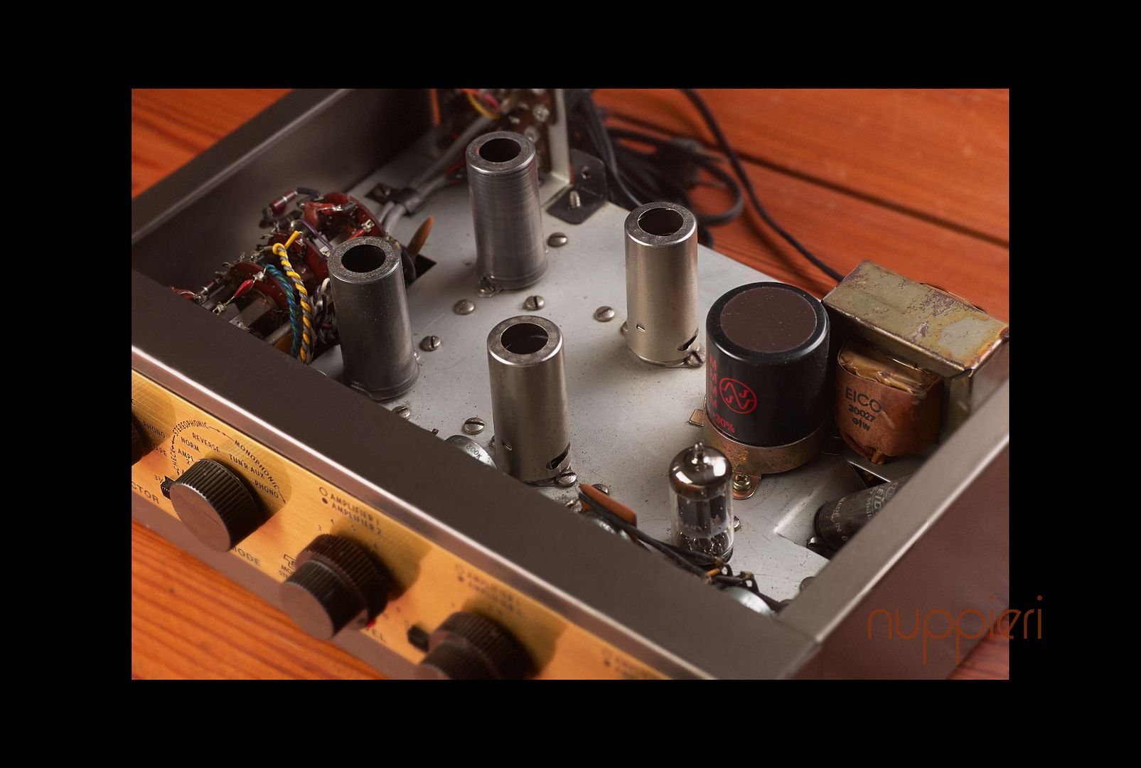

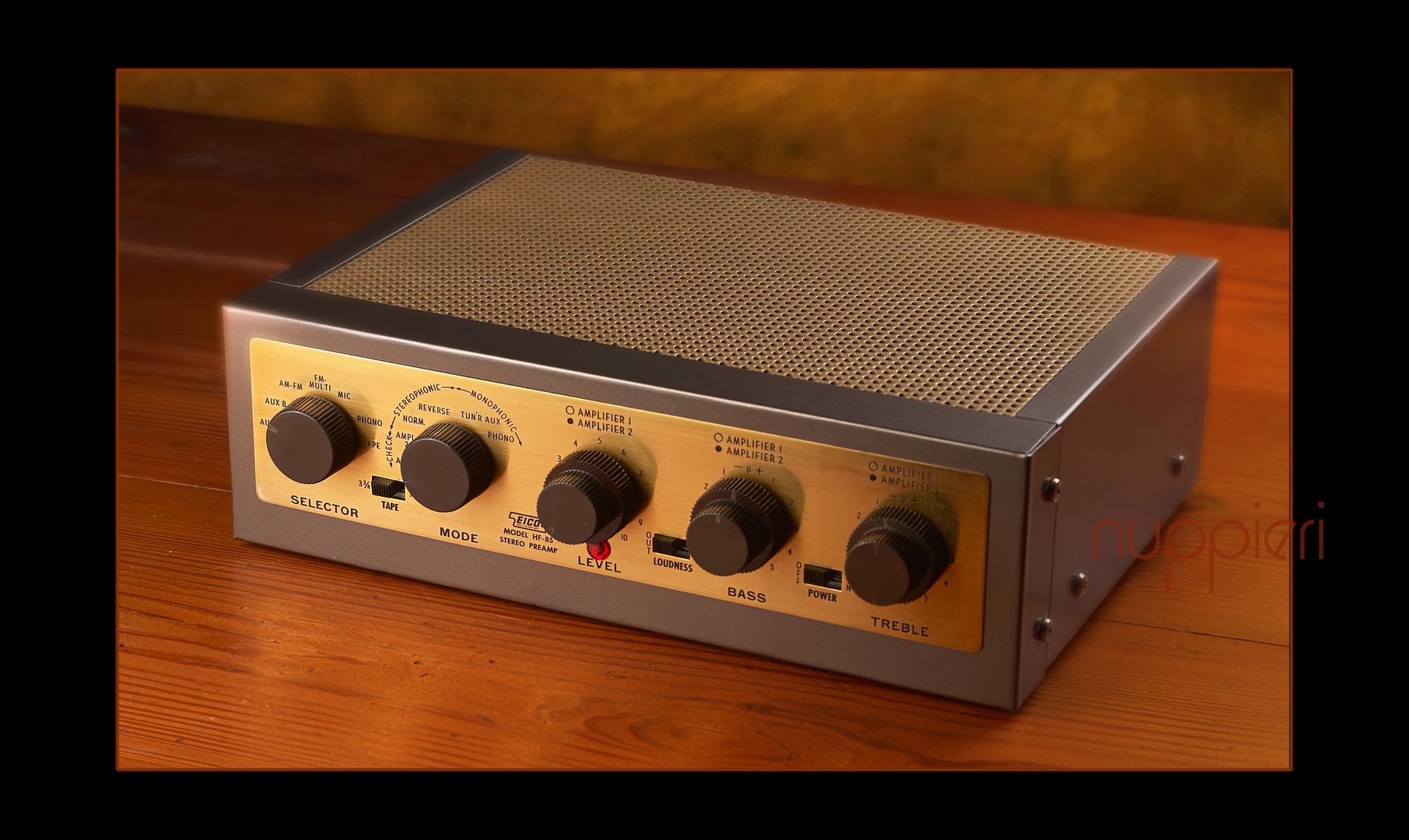

El HF-85 es un preamplificador revalorado hoy por audiófilos y coleccionistas, un equipo con muy buena perfomance al que en Oriente le rinden algún tipo misterioso de culto.
La compañia EICO al igual que Heath en las décadas del 40'/50' tenía un catálogo importante de instumentos de medición y una línea completa de equipos de audio armados en fábrica pero ofrecía la opción del kit de esos mismos enseres.
El kit era una forma económica de abordaje respecto del ítem terminado aunque su mayor virtud comercial fue colmar la expectativa DIY de un mercado ávido de experiencias personales directas. La filosofía que trasunta desde sus páginas las Popular Mechanics de la época.
El concepto era totalmente válido y contrariamente a lo que podría suponerse la calidad del kit era la mayor disponible, en diseño, componentes y acabados, el ahorro para el usuario provenía solo de armarlo el mismo.
Ese es el motivo por el cual estas piezas con el rugoso aspecto metálico propio de la manufactura americana de aquellas décadas son valoradas hoy por la calidad de su sonido.
Muchos modelos de amplificadores EICO cuentan con los famosos trafos Acrosound, las válvulas de las que eran provistas eran todas premium e incluso en gran parte importadas, la marca Eico estampada en el cristal disfrazaba Mullard en su gran mayoría, o alguna otro vidrio de gran rendimiento.
Yo experimente con él solo como pre de línea (por eso los zócalos centrales fueron cambiados por nuevos.)
Tambien exige cambios de conectores para ser convenientemente funcional pero basta con cambiar los de salida y al menos una entrada.

Lindo pre, lo he visto varias veces en e-Bay y pocas en ese estado. Muy bueno.

phiber escribió:Se lo ve excelente!
Armaste el kit o lo conseguiste armado?
Este estaba así como lo vés, aún cada tanto en Ebay aparece algún kit en subasta y los precios que se pagan son terribles, en general son coleccionistas que quieren el kit por el kit mismo, sin ningún interés en sacar las partes de las cajas.
Después en consideración de los compradores siguen los modelos armados en fábrica que los identificás por los sellos (sellos de tinta) de control y por último los armados por los usuarios.

Hay mucha gente que asegura que la entrada de phono es muy buena y bla,bla,bla. Yo solo lo usé como línea para CD Player.
Si uno quisiera usar todas las funciones tiene que ir a una restauración un poco más drástica.
IMHO Habría que renovar todo el panel trasero de conectores, para mencionar algo físico, los conectores RCA que se usaban en esa época no son confiables, no trabajan bien, arman terribles dramas en medio de la escucha, además de demandar un recorrido completo del path de phono.
Los controles de tono yo los he usado minimamente pero si tenés ansiedad perillar tenés que pensar tambien en nuevos potes, esos Clarostat con pistas de carbón no son el paradigma de la atenuación.
Yo lo veo para CD y no precisamente para combinar con otros valvulares, es óptimo el aporte que este pre hace vinculandolo con una potencia de estado sólido.

Exactamente, es el mismo Eico de entonces, puesto a punto con capacitores Crazy Ivan , cambié el filtro de la fuente prácticamente sin ser necesario, esas viejas latas Mallory multisección realmente soportan todo, podía haber quedado perfectamente, reemplacé un par de zócalos conflictivos y paré ahí.
