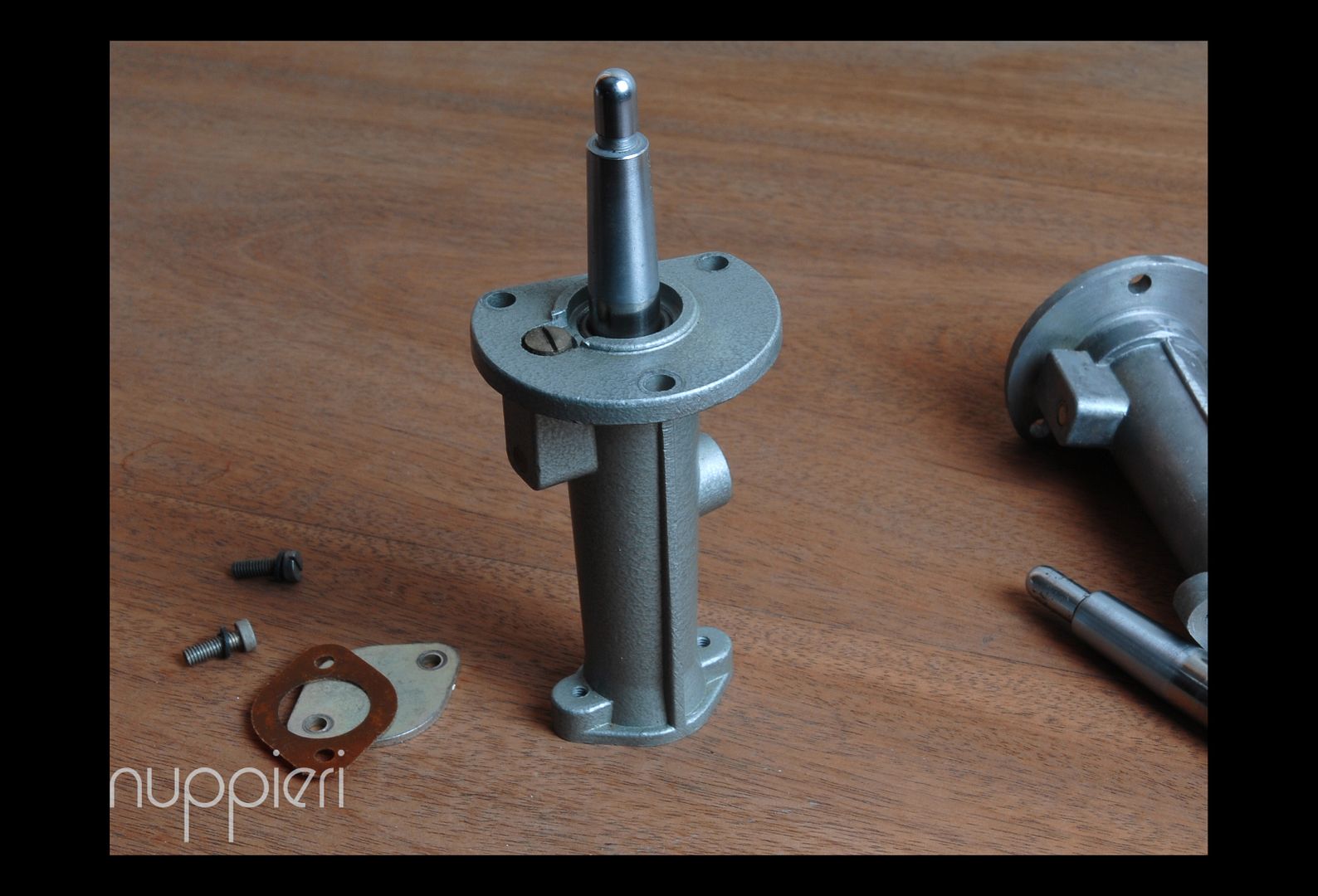

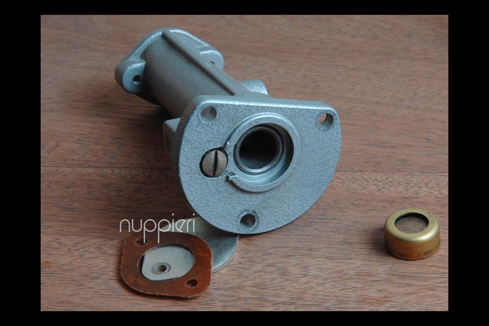

Spindle

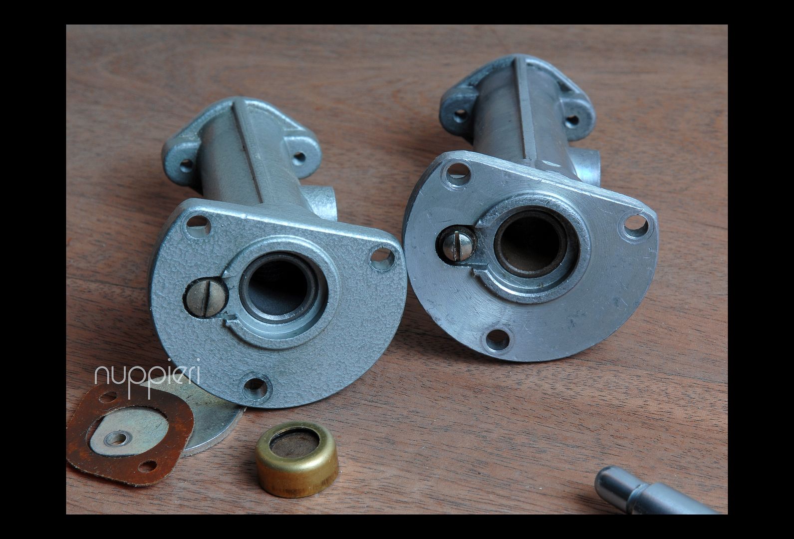

El rodamiento que constituye el eje del plato tiene tres bujes, dos en el cuerpo y uno en la base.
El conjunto es de gran durabilidad si permanece correspondientemente lubricado.

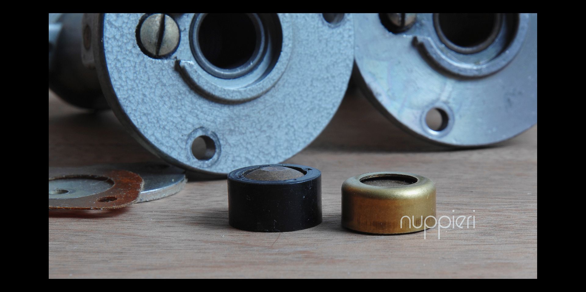

Los bujes son de Oilite, en las primeras en aleación de hierro y en las últimas de bronce.
A la izquierda buje de la Garrard 301 (Hierro) a la derecha el de la Garrard 401 (bronce)
Bujes de apoyo del modelo 401 y 301 respectivamente.

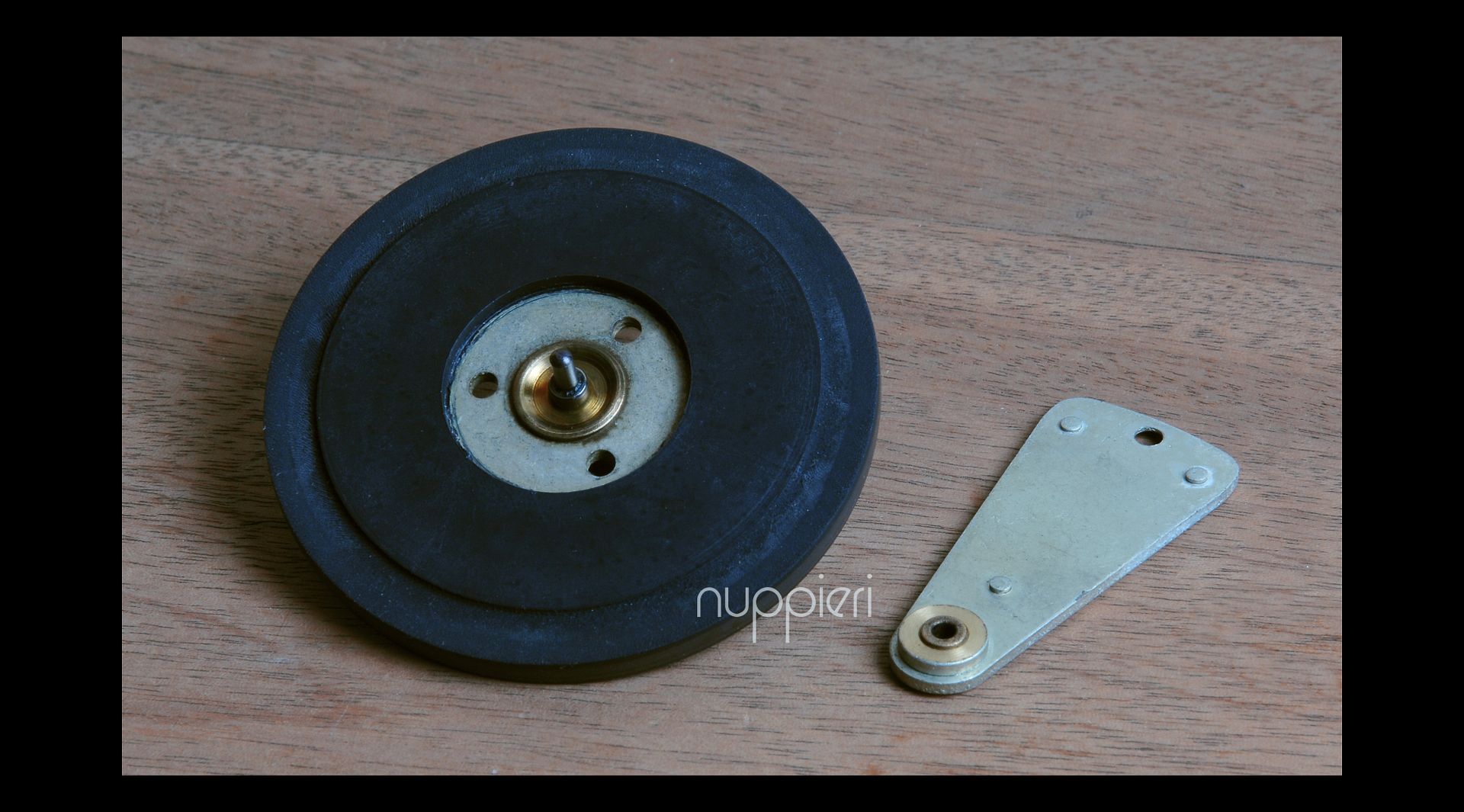

Idler
La polea de goma es sumamente estable, también pivota en un par de bujes de bronce.
El compuesto del material de la polea no se ve afectado por el paso del tiempo ni se contamina con los fluidos presentes en los bujes.

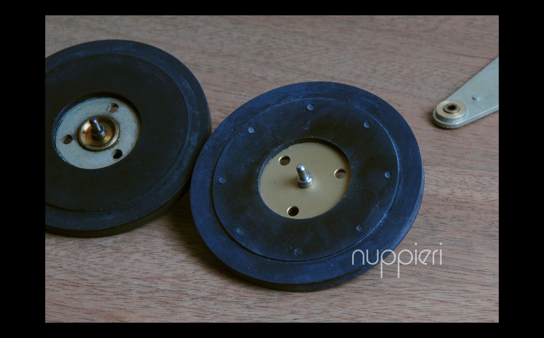

De todas formas si fuese menester reemplazarla puede hacerse con la polea de la Garrard 501 actualmente en producción.
En primer plano polea de la Garrard 501.

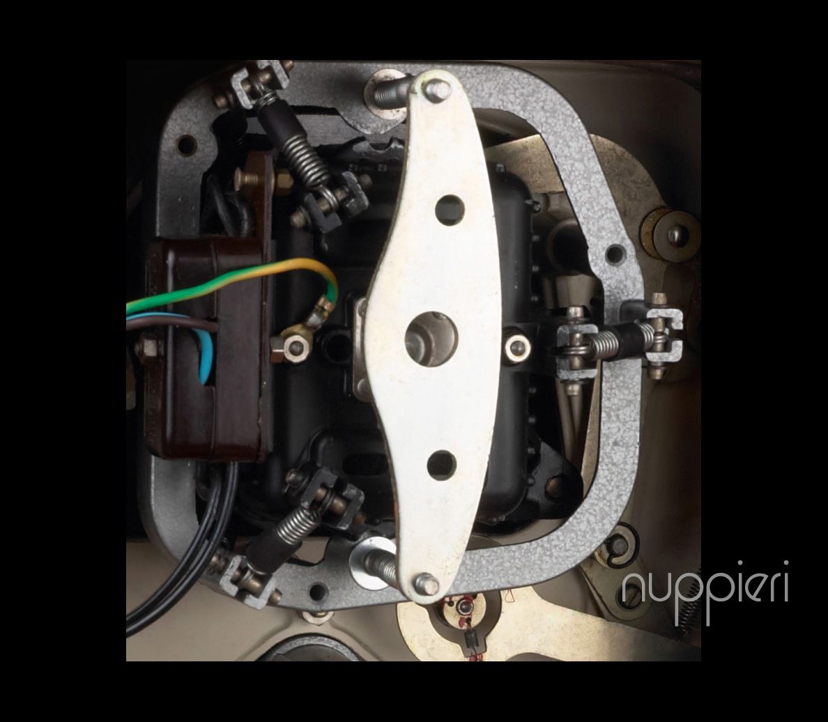

Motor
Del motor depende la perfomance general de la Garrard, un motor en condiciones no produce absolutamente ningún ruido ni vibración.

eduardobig7 escribió:De estos tres elementos necesarios de comprobar su estado, intuyo que el spindle se puede corroborar al "tacto" y el motor a "oído". Pero en cuanto al idler, cuál sería la forma de comprobarlo sin un desarme?.
Eduardo, el idler tiene un buje muy preciso, con nada de tolerancia, si estuviese gastado sería evidente. Con respecto a la goma la forma de saber si está en buen estado es morderla, al masticarla tiene que tener flexibilidad y saber a chocolate con un dejo de canela.
