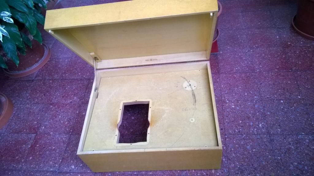

Cuando la bandeja llego, vino en este cajón. .. :eh:
Era realmente una belleza, y confieso que me enamoro a primera vista. INMACULADA, prácticamente sin uso… :romance-hearteyes:

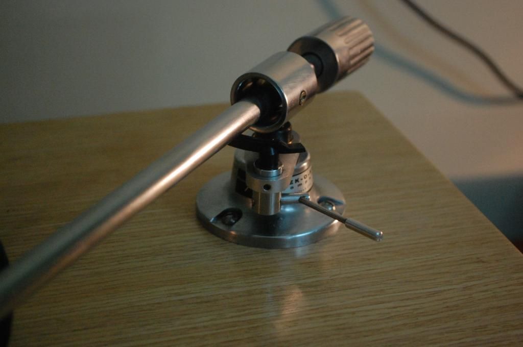

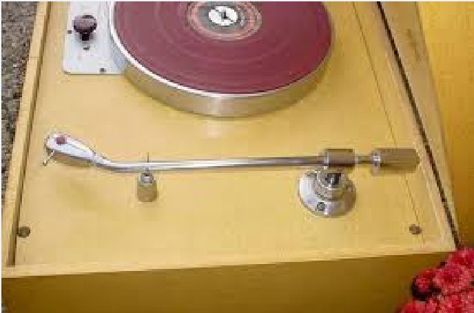

El otro tema fue el brazo. Yo lo creía complicado, pero realmente fue una pavada. El único inconveniente era cambiar las conectores donde van los cables, tanto del headshell como del brazo.
Después de probar varios, de otros brazos que desarme, me di cuenta que los de las bandejas Sincron iban perfecto. Esto me lo hizo un amigo que tuvo una voluntad de acero. Por lo que yo solo tuve que recablear el brazo, y para lo cual compre cable Cardas.

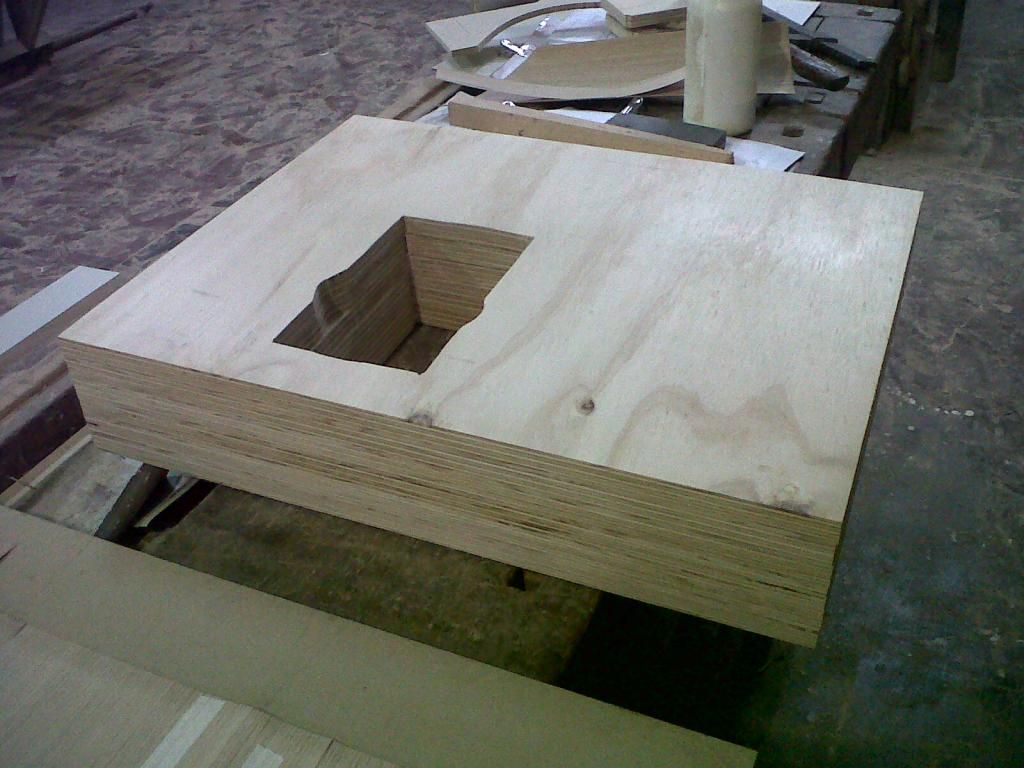

Una vez superado estos dos escollos había que tener un buen plinth. Busque y busque en la web que plinth lindo le podía hacer y, como me gustaba el mat rojo que trae la bandeja, me encantaba el contraste con los de madera clara que veía en la web. Por lo que me decidi por el fenolico y la chapa de pino lerie.

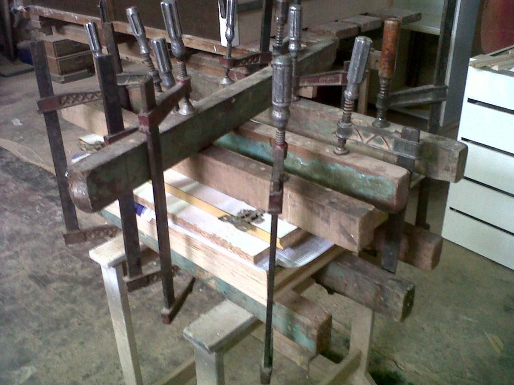

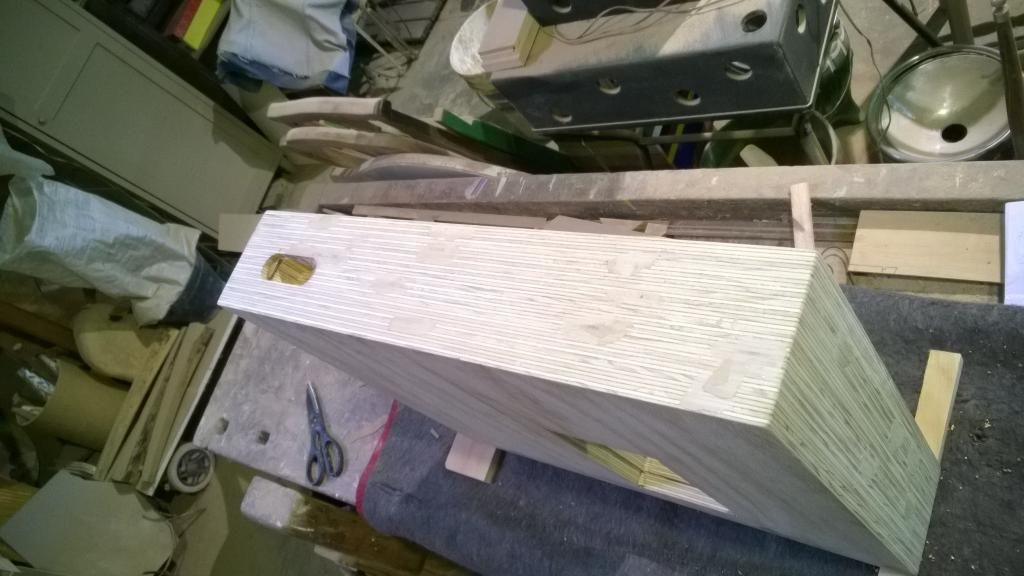

El plinth ya encolado y cortado en escuadra

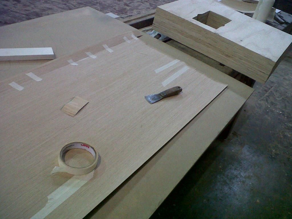

Preparando la chapa

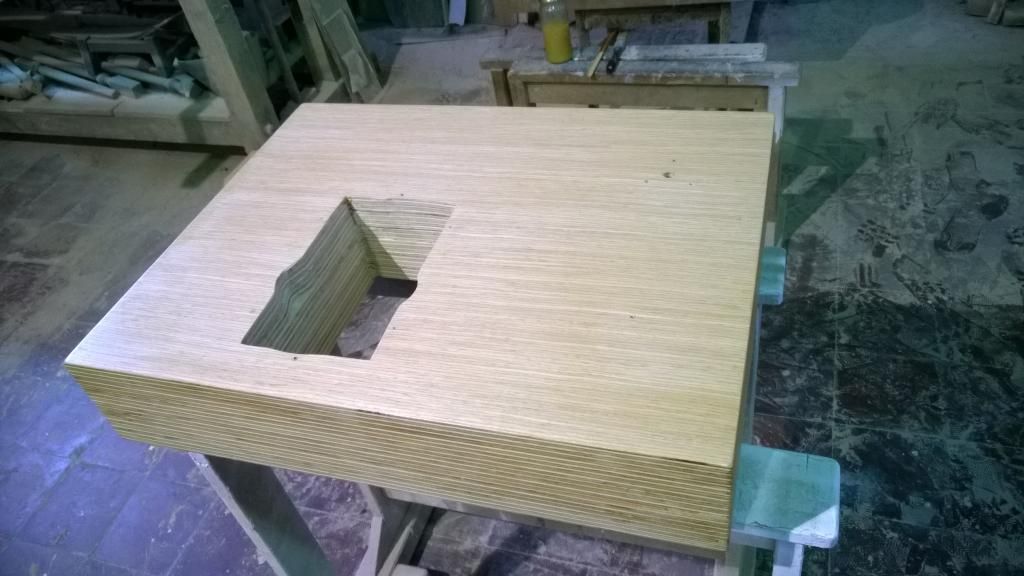

Enchapando el plinth

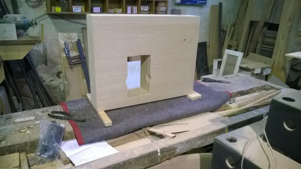

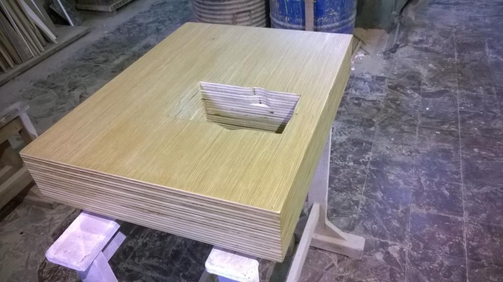

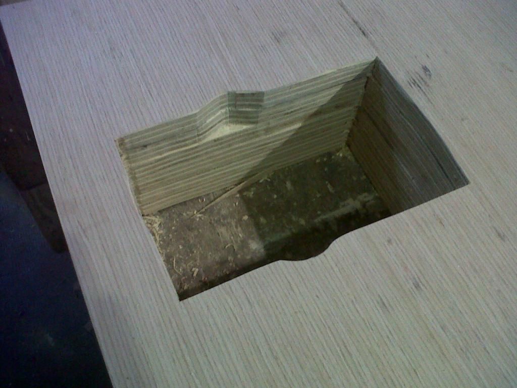

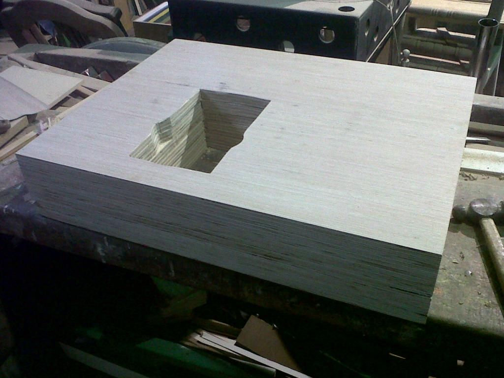

Ya enchapado y cortado el agujero donde va el motor.

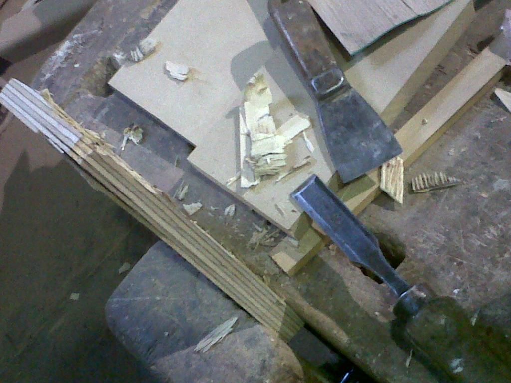

Sacando pedacitos para tapar los pequeños agujeros que trae el fenólico. Y eso que es de máxima calidad..!!!
Se sacan del mismo color del lugar donde se van a poner para que no haya diferencias en el color. De ahí que haya que buscar no solo el color, si no también para el lado que va la veta….

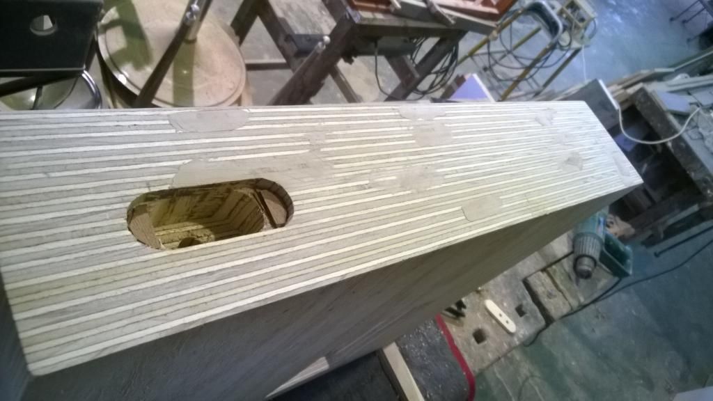

Preparado para tapar los agujeritos.
Masillando lo que se tapo. Despues, una buena lijada a todo: a los laterales y a la chapa con lija muy fina.

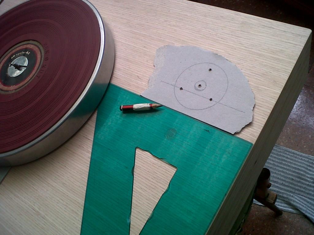

Presente la bandeja completa para poder medir la distancia del brazo y su posterior colocación. Aca, había marcado el pivot del brazo y estoy marcando los agujeros de los tornillos.

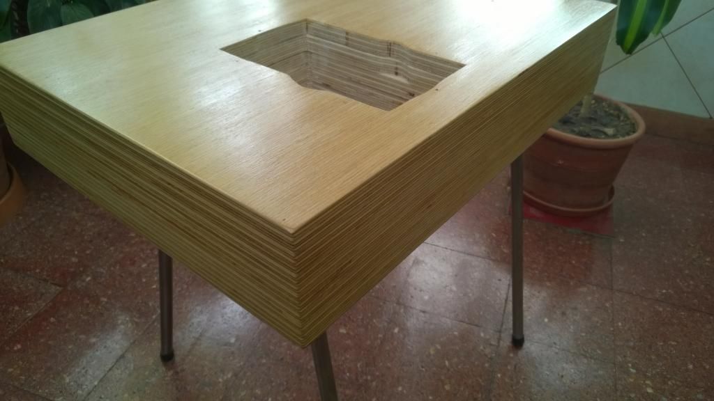

Primera, segunda y tercera mano de sellador antes de darle una pasada de laca a muñeca.

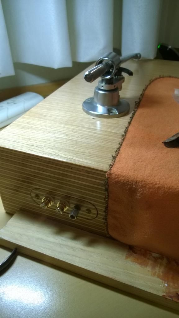

Los cables soldados a las RCA y el brazo ya colocado.
El brazo originalmente no trae lift, por lo que le coloque uno que había sacado de otra bandeja. Logicamente, tambien hubo que ponerle un aro de bronce, para adaptar el diámetro al pilar del brazo...... ;)

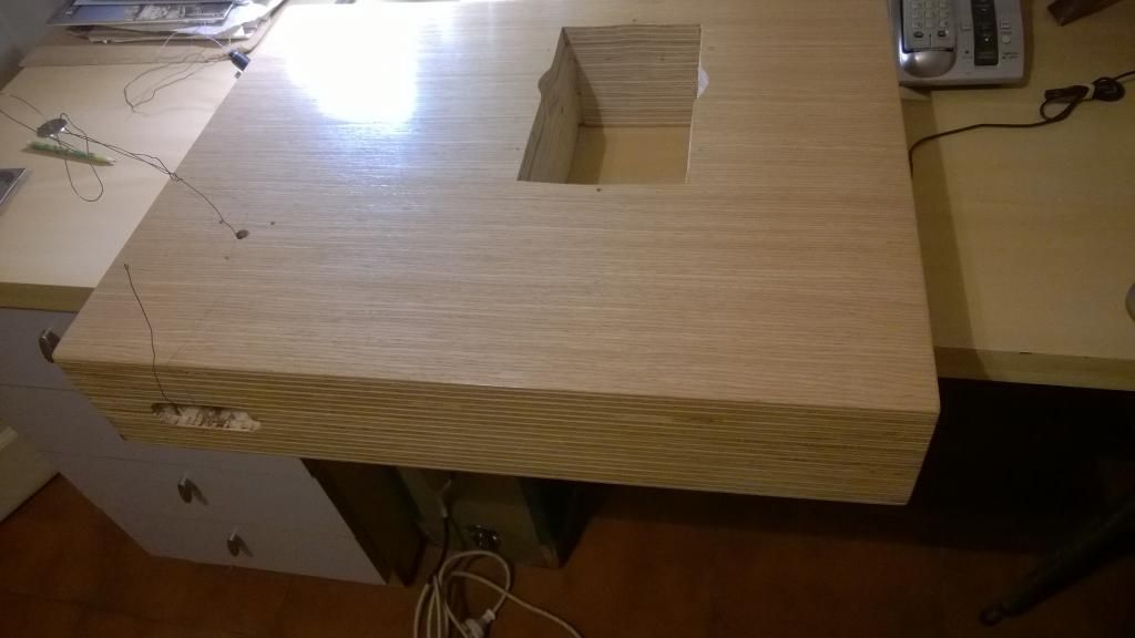

La bandeja atornillada al plinth

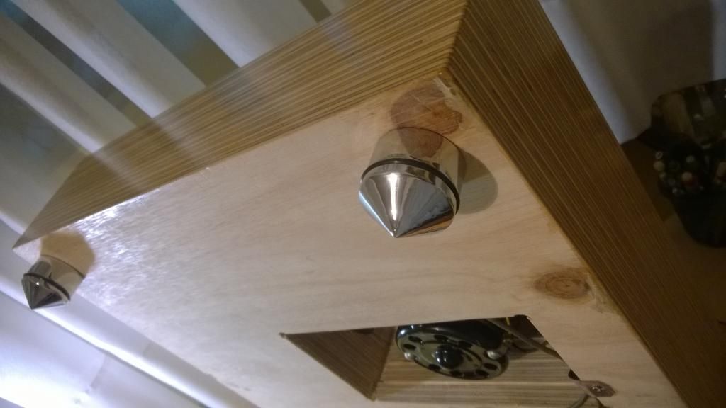

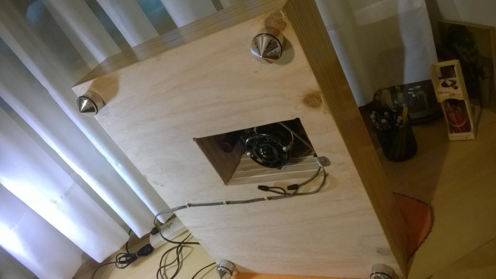

Acomodando el cable del motor y colocación de los spikes.

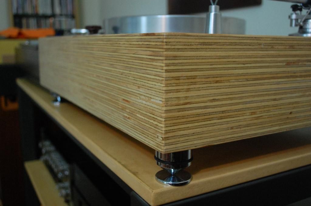

Los Spikes los mande a hacer a un tornero y tienen una pequeña hendidura para poner un o´ring de goma que compre en una casa de sanitarios. Ademas, le hice hacer una especie de base con un centro para que apoyen

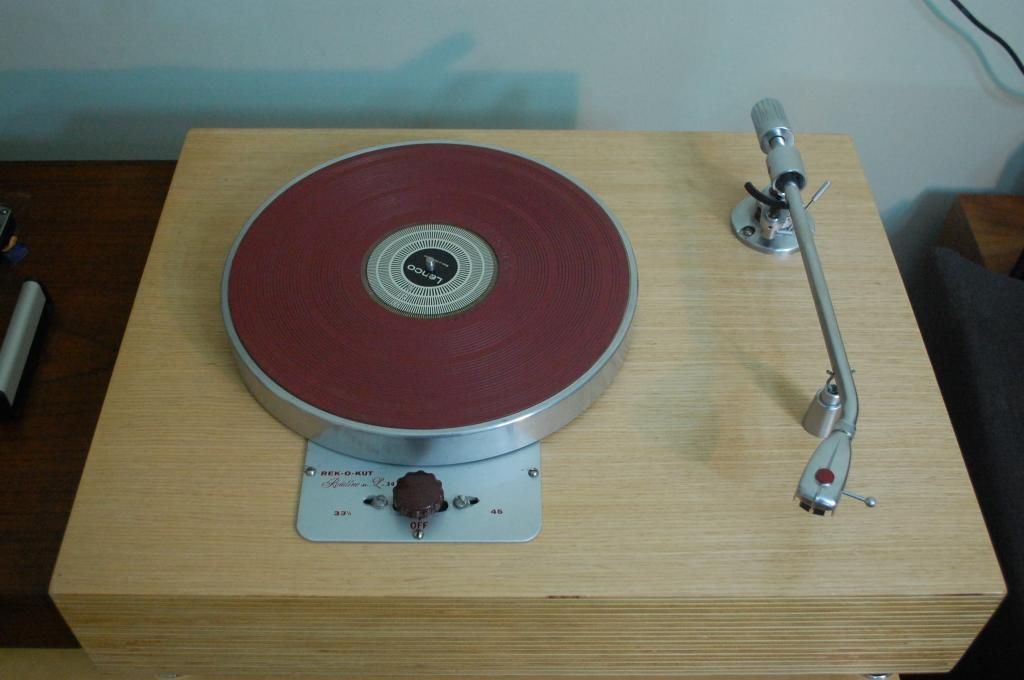

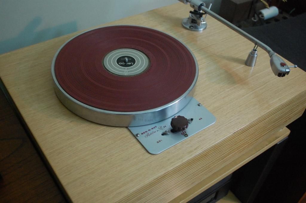

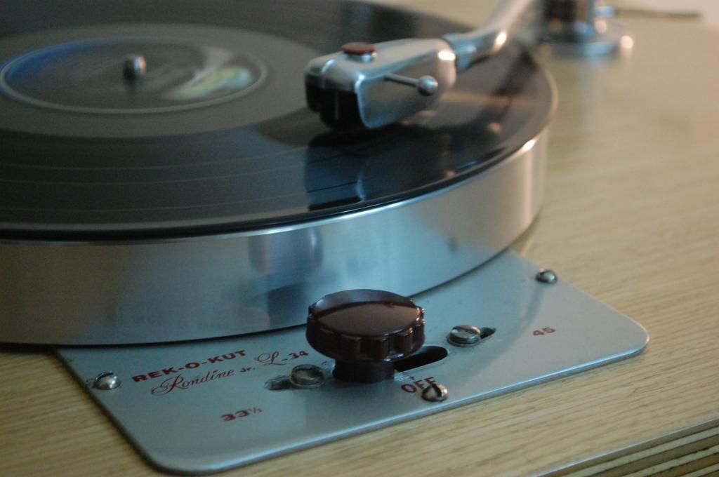

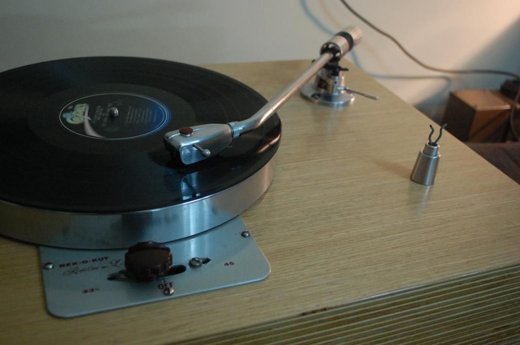

Andando y con el plato pulidito… :D

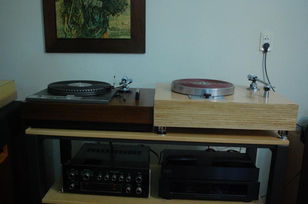

Al lado de la Garrard 401 en el rack. (llega al límite del rack)
Vista de cómo quedo.
Aclaro que el strobo que se ve en el plato es un Lenco. El original que viene pegado al plato y es de papel esta tapado. Por ser americana la bandeja, el original esta en 60 Hz. El mat tiene un agujero que permite ver el strobo.... ;)
Despues subo una foto del plato con el strobo original y como es el mat.

El peso es bastante considerable teniendo en cuenta que el plinth tiene 45 cm x 58 cm x 11cm. Debe andar por los 20 kg. toda armada.
